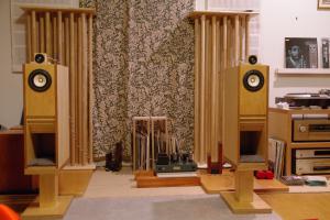

唯一、深刻な悩みは部屋のブーミングでした。悩まされ続けてかれこれ二年。
ウチのブーミングは、ベース四弦開放、Eですね。あと一オクターブ上のEとその半音下あたりで、ボアアーーーっと膨れ上がる恐ろしい症状です。音量を上げると厳しいものがあります。機種(スピーカー、アンプ、プレーヤー)を代えても一緒で、Eでボアーーー。スピーカーの位置を前後左右、多少ずらしても、ヤマハACP-2試聴機でもボアーーー。軽量鉄骨の戸建ての二階で、床が非常にヤワ、石膏ボード、壁紙に囲まれた部屋では如何ともし難いと思っておりました。部屋は約4.5m x 8.0m、約21畳のリビング・ダイニング、天井高は2.6mですが、寸法も悪さしているのかなぁと。
それが今日、一つの解決策が見つかりました。実に簡単なこと。
いつもはスピーカーの間隔は1.5m、その中央から約1.8m離した所で聴いていましたが、ふと、自分の聴く位置を変えたらどうかと思って、思い切って倍の3.6mの位置で聴いたところ、あっさり解消。まったく気にならないのです。離れた分、音量上げてもOK。ボアーーーはどこへいったのか。確かに1.8mでは鳴っていたのに。
これって定在波っていうものが影響しているのでしょうか。
こんなレベルのことで悩んでいる人はファイルではいないと思いますが、やっぱり、試行錯誤しないといけないなと、つくづく思いました。何はともあれ、良かったです。自己満日記でした。

    書かれた内容とお写真から判断しますと、おそらくスピーカー背後の壁から視聴位置までの距離が2m以上あると推察いたしますが、そうすると今までは部屋のほぼ中央で聴かれていたのではないでしょうか?
    そうしますと長辺の8mは一波長で42Hz前後、短辺の4.5mは72Hz前後が強調される状態になります。(気温15度での音速で計算しています。気温が高いと音速は早くなりますから共振周波数はもう少し下がります。)
    ちなみにベースの開放弦はチューニングにもよりますが41Hzあたりですから、ちょうど重なっていますね。
    高音の吸音は難しくないのですが、低音は難しいですから100Hzあたりまでの定在波は上手く避ける工夫が必要だと思います。

    これまでは、短辺(機器を設置している方)の壁から約2.5〜2.7m離れた、リビング側15畳部分のほぼ中央で聴いていました。
    いとも簡単に、要因を解析頂けるとは…。ありがとうございます。これはつまり、ABガタガタさんのおっしゃるように、壁、床、天井の反射が繰り返し起きて集まっているということですか?
    正三角形の頂点あたりで聴くべし、とのセオリーは、ウチの部屋の特性からすれば、セオリーに反していた、ということですかね。私のような素人の偏った知識と思い込みは恐ろしいですね。
    そこで聞こえるボアボアが、少し試聴位置を変えた位で聞こえ無くなる訳が無いと、決め付けてましたが…、マジックのようで、何とも不思議な体験でした。

    実際にはもう少し複雑なのですが、発音体(スピーカー)とリスニングポジションの各々部屋の中での位置や部屋のサイズの関係で特定の周波数の音が強調されたり逆に減衰してしまったりする所が出てきます。
    普通のオーディオ機器は基本的に周波数フラットな再生をします(実際には凹凸がありますが部屋の影響から比べると少ないですから分かりやすくするため無視します)から、出来るだけ部屋の影響を受けにくい設置場所やリスニングポジションを探してみるのが良いと思います。
    今回の場合はABガタガタさんのいわれる通り、特定の反射音が溜まる場所がたまたまリスニングポジションになっていたのが原因だと思います。
    正三角形のサイズと設置位置がちょうど引っ掛かっていた訳ですね。
    部屋に余裕がおありでしたら「自分が視聴位置で見て許せる程度にスピーカーを移動させてみて、それでも合わないときは自分が移動する」で良い場所を探してみては如何でしょうか?
