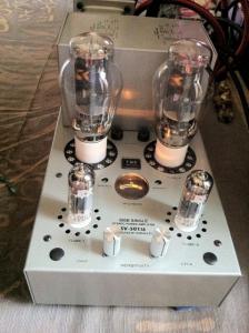

SV-501SE 300Bシングルパワーアンプキット
2011年11月13日
前々より300Bシングルアンプの音は気になっていました。
よく言われる「300Bシングルの透明な音」ってどんな音なの?って思っていました。
今回、噂?!のサンバレーアンプキットSV-501SEを衝動買い。
真空管付きで10万なんて安いです。

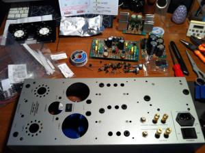

3つの基盤のハンダ付けから本体配線まで、ほどよい難しさです。

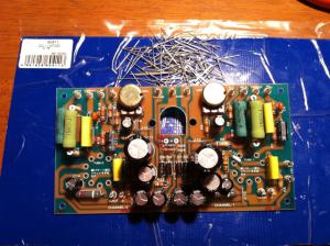

これがメイン基板。他に電源用が2つあります。
ボディに部品を取り付ける。サンバレーのHPではこのモデルが白色で載っているのですが実際はシルバー色。(笑)印象は全く違います。HPの写真、変更すべきですよ。

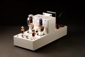

ちなみにHPには
全然違う!(笑)。白かと思って期待したのですが・・。

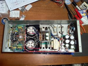

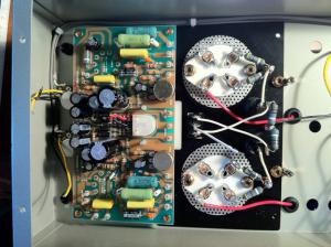

メイン基板と真空管ソケットを実線配線。
基板を2つ取り付けたところ。配線をスマートにしようと素人のくせして余計なことに気を遣いすぎてます。

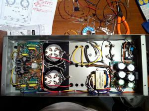

基板が3つ全て付きました。これで完成?!
ひっくり返して

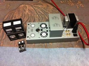

真空管の箱を見て少々ビックリ。
300Bって結構大きいんですね。でも875みたいに煌々と光らなかった。
暗いです(笑)。形が良い真空管だからもう少し「どうだ!」って感じで灯って欲しいのですが。初段の6BM8の方が明るいくらいです。
しかし300Bのブルーな灯り方は結構ロマンチックです。
当然、このアンプは球転がしする予定は一切無し。
そもそもの目的はMC500でバロックや小編成を聴くと「フルオーケストラ」みたいになるので、もうすこしリラックスした聴き方をしたいため。
やはり、予想どおり、全レンジのパワーがかなりダウンしました(笑)。そしてリラックス出来るようになりました。
ただ、小音量時には、音楽の細かいニュアンスが潰れてしまいます。また低域は結構ボリュームを上げないと出てきません。ダンピングは真空管ですからボンボンです。小生のチープなウサギ小屋書斎では60〜80Hzが膨らみすぎて困るので、真空管アンプではジャズやロックは聴けません。
最初、企んでいた300Bを高域に、MC500を低域に・・・は100%諦めました。
やる前から「ダメだろうな」と感じたからです。
音の種類が全然違う
からです。
従って、ソースによってMC500と上手く使い分けようと思います。
省エネの音
SV-501SE
とでも言えましょうか。
小編成は本当に良い感じで鳴ってくれます。
ハイパワーパワーアンプをお使いで、クラシックを聴かれるとき「疲れるなぁ」って思われている方、皆さんにオススメの浮気です!
\(^_^)/
