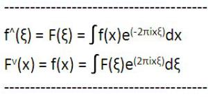

先ずは最初の式をご覧ください
これはフーリエ変換でwikiを確認すると出てくる数式です。
(のっけからg(x)をf(x)にすれば云々とか書かれている時点で分かりづらいので、fと、fをフーリエ変換したFのペアで書いています)
(wikiまる写しを心がけた為、変数はxとξにしています)
これを見た時点で「ばーかばーか!(笑)」となってしまうと思います(笑)
この式ですが、見て分かる通り?数学的には非常に綺麗です。
そして物理的にもとても意味がある式ではあるのですが、、、
学者さん達は数式という物は、より汎用性(一般性)があって綺麗である方が「偉い」と思っていますので、普通の人が見てこれが何なのかを理解する事は不可能なほどに抽象的な書かれ方をしています。
ここでフーリエ展開やフーリエ変換と言った時に、その中身は
世の中のあらゆる関数(厳密には嘘)はサインとコサインの和で表される。
と書いて許されるくらいには市民権を得ているでしょうか?
つまり昔の偉い学者さんが、全ての波形はサインとコサインの和で表現できるよ、と証明したわけですが、この式のどこにもサインやコサインは見あたりません・・・。

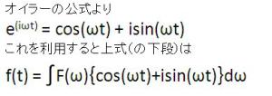

さて、ここでオイラーの公式という物があります。
詳しい説明は全て省きますが、皆様が大学生の頃全くもって意味不明だった?虚数単位 i が登場します。
この虚数単位iですが、これは天才数学者さん達が一大体系を築き上げた為にその理論を丸ごと踏襲したものであり、物理・電気・機械・情報etc.で数多くの学生を困惑の渦に叩き落としている概念ではないでしょうか。
実数と虚数とか言われてすんなり理解できる学生は皆無ではないかと思います。
学校でいきなりReal partとImaginary partとか言われたら、前者が実世界?で後者がどこか別の空間であるかのような感覚を抱くでしょう。誰だってそうです。
(数学的には仮想的な軸を用意したので、勿論仮想空間なのですが)
数学者や物理学者を目指すのであれば話は別です(こんな事を言ってはいけません)が
多くの理系分野で虚数単位iを持ちだす理由は
「これはグラフを3次元的に表現していますよ」、という事に過ぎません。
我々は紙の上に3次元でグラフを書けないので、「別の軸である事」を表現するために偉い数学者さんが作りだした「i」を使うのです。
(電磁気学では電流iと区別するためにjを使います、まあつまり何でもいいんです)
長々と書きましたが、式の後半の指数で書かれた所というのは
サインとコサインを「かっこよく書きました」という事になります。
サインの前にiがついているのは、サイン軸とコサイン軸は別々に計算してねという軸の判別マークです。(ここで虚数とか言い始めるから学生は混乱します)
なので、かっこよく書く事をやめて式を展開すると
f(t) = ∫F(ω){cos(ωt)+isin(ωt)}dω
になり、サインとコサインが出てきます。
