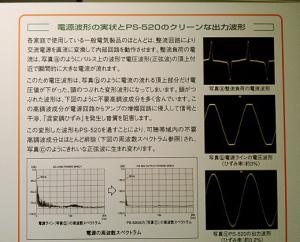

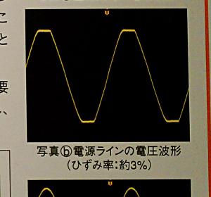

さてここで右側中段のグラフをご確認下さい。
「電源ラインの電圧波形 ひずみ率:約3%」と書いてあります。
歪率などという数値も実は眉唾で、
オーディオの実情に即した計算方法とは言い難い所もあるのですが
そこは一先ず置いておくとして
歪率3%です。
勿論サイン波に対して歪んでいるという事ですが
かなり波形が崩れていると思いませんか?
下のグラフは歪率:約0.2%とあります。
だいぶ綺麗なサイン波です。
わざわざアキュフェーズさんが掲示されていたデータを取り上げて
自分が何を言いたいかというとですね
歪率が数%という事は、連続サイン波に対して(すら)
こんなに波形が変わるんだという事です。
(右側上段のグラフから順に電流波形、電圧波形、電力波形なので
 グラフが意味しているモノは全て異なりますが、今回は「形」を見て下さい)
人の耳では1~数%歪むと音の違いが聞き取れると良く言いますが
そりゃあこれだけ山のピークが潰れていれば音の違いにも繋がるでしょう。
聞き分けが出来ても不思議はありません。
分かりやすい資料だったので写真に撮らせて頂きましたが
オーディオで信号波形が1%以上歪むと、
元の波形とはだいぶ違った形になる事が容易に予想できると思います。
勿論歪方にも色々あって、その中でも今回はピークが潰れるような
よくある歪が示されていますが
1%を超える歪(今回は3%)というのはこんなに波形が変わっているんだよ。
という事です。
