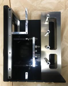

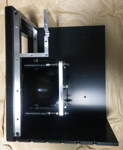

ツィーターとハウジングを分けるために仕切り兼補強材を取り付けます。
側面パネルを取り付けます。
底面パネルを取り付けます。
横に倒すとこんな感じ。
底面パネルに補強リブを取り付けて、

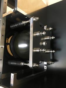

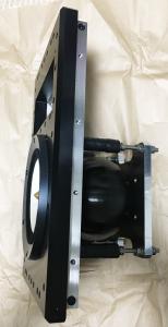

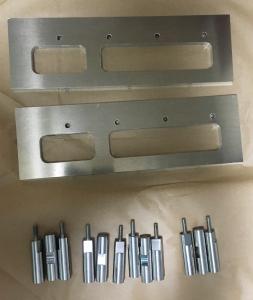

Feastrexユニット背面のアルミ板に固定用の追加部品を取り付けます。
ハードロックナットはこの時点で付けておきます。

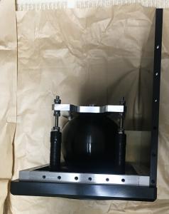

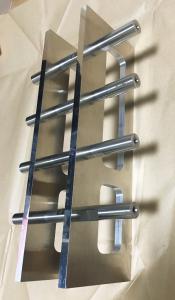

更にアルミ板とステンレス丸棒を加工した補強部材を組み立てます。
完成した補強部材
因みにこれだけで普通のスピーカーくらいの重量があります。

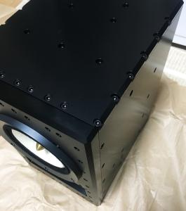

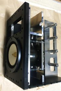

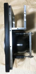

キャビネットに取り付けたところ。
これでほぼ完成の形が想像できるかと思います。
この頃になると相当な重量で、回したりひっくり返すのにも一苦労です。
自分はメカ好きなのでとてもかっこよく見えます(自画自賛)
ここまで組めたところでちゃんと組み立てられる事に一安心していました。
ここだけの話、組み立てのことを考えずに図面描いたので…。
言うまでもないですが部品の精度が出ていないと組めないので要注意です。
