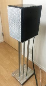

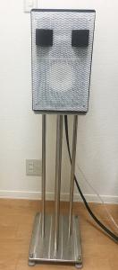

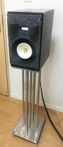

完成したスピーカーの外観をアップ致します。
一先ず当分は外観が変わることはないでしょうか。
無機質な感じに飽きてきたら、
もしかすると突板や木目シールなどで化粧するかもしれません。

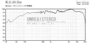

特性は以下(日付からも分かる通り調整途中の物です)
ツィーター軸上50cmでの測定です。
カットオフ周波数や中音と高音のレベル合わせなどまだまだ途中です。
低音はすっぱり出ません。
メーカーがこれを出したら批判されるでしょうね。
高音がロールオフしているのはリボンツィーターのせいではなく
測定しているマイクの特性です。
10kHz以上はフラットに出ていると思います。
写真は以下

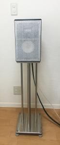

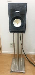

保護ネット無し、ディフューザー有り

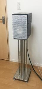

保護ネット有り、ディフューザー無し

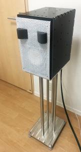

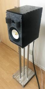

保護ネット有り、ディフューザー有り

  1. テナガザル さん 初めましてこんにちわ
    スタンドとスピーカーが組み合わさるとカッコいいですね。
    スピーカーの特性で低音が出ないのは、仕方がない事だと思ってます。
    個人的500hz以下125hz迄が、フラットなのが好きです。
    8kの膨らみが気になりますが、マイク特性なら良いスピーカーかと
    市販のは低域がもう少し増えて、低音が出てる特性かと思います。
    サランネットは壁とは違った色合いの方が、スピーカーの存在感が
    あって良いのではないでしょうか。
    最後の写真が個人的にツボってしまい、噴き出してしまいました。
    byYuho... at2018-03-18 13:50

  4. rabbit_yuhoさん、こんばんは
    スピーカーとスタンドはコルクシートを挟んでボルト固定になります。
    このため転倒はありますが落下はありません。
    低域の処理は自分としては狙い通りです。
    この特性が悪いとする(バスレフが良いとする)風潮?がありますが、
    密閉は綺麗かつ素直な特性ですし、
    解像度や密度感の高い低音が楽しめます。
    中高域は調整中ですのでご参考までに。
    まゆげ付いてますよね、まゆげの角度で表情が変えられます(笑)
    ずっとリボン剥き出しのままは流石に怖いので
    通常のリスニングでは最後の状態で使用しています!
    byテナガザル at2018-03-18 19:43

  9. こんばんは
    重厚でメカニカルな構造に、音響効果的を狙い繊維を纏った表面がなんともニクい玄人好みのデザインバランスだな、と順に眺めていました。
    で、最後の画像です。
    ウケ狙いなのかどうなのか、分からずにコメントに悩みました。
    まゆげの角度・・志村けんのアレをつい・・(おふざけノリを便乗させていただきました、申し訳ありません)
    byにら at2018-03-18 22:05
  10. にらさん、おはようございます
    自分の家ではもう見慣れてしまいました(笑)
    ふふふ、これは志村ケンの皮を被った渡辺謙なのです!
    ユニットが白いから保護ネットも白くしてみたのですが
    なんだかんだでまゆげディフューザーも付けたくなった結果こうなりました!
    byテナガザル at2018-03-19 07:30
