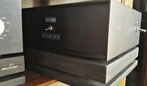

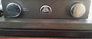

1.金田式のプリアンプの電源部を出川式電源に改造
以前は出川式電源の音は正直あまり好みではなく、なかなか手を出しにくかったのですが、一昨年金田式パワーアンプの方を出川式と通常の金田式の切り替え式にしてみましたらなかなか良かったので、プリアンプの方もやってみました。
こちらもパワーアンプと同様に出川式と通常の金田式をスイッチ一つで変えられるようになっております。具体的な回路は私のアンプ製作者と出川さんとの間で直接やりとりしていただいたので詳しいことはわかりませんが、音楽を聴きながら写真のスイッチ一つで切り替えられるので便利です。出音は正直今はオリジナル金田式の方が好みです。(^^;)

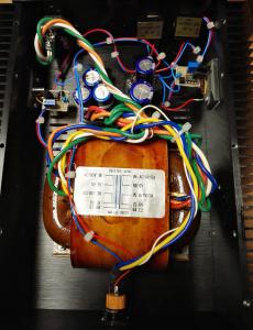

2.バッテリーを出川式リニア電源に変更
MFPCとAsoyajiDACに使用しているバッテリーよりSNと力強さが良くなるであろうと、中華リニア電源のケースだけを残して出川式に改造した物です。
こちらは音が良いと言われるカニトランスを使用した、19Vと5Vで各5Aの電流が出せる物です。
同じカニトラ仕様をもう1台、それ以外にHDPLEXのRコアトランスだけを再利用した物を2台、合計4台の出川式リニア電源を所有しています。出音はMFさんもAsoyajiさんも認められた物ですので、かなり良い出来だと思います。お勧めしたいところですが、出川式は少しお値段が張るので、そこだけですね。(^^;)

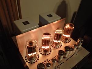

3.金田式のパワーアンプの出力トランスの変更
昨年夏に今まで使用していていた金田式GM70PPパワーアンプ(別名 京浜工業地帯アンプ…笑)の出力トランスをタムラからタンゴに変更した物です。改造したのはラックの一番上にあるアンプのみです。
昨年までは結構硬い出音でしたが、調整とエージングの結果、かなり聴きやすくなって来ました。拙宅に来られた方はこのラックの下にあるシングルパワーアンプ2台より、このアンプの音を好まれることが多いですね。

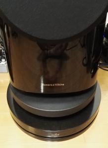

4、800D3用ウェルフロートボードの導入
昨年日記に書いた時はジークレフ音響からの借り物でしたが、昨年正式に導入後エージングもされて来ました。昨年のTIASのD&Mのブースで、800D3の下に設置された同じ物をご覧になられた方もいらっしゃるかと思います。
拙宅に来られた方は、以前の四角いウェルフロートよりも見かけも音もこのスピーカーに合っていますねと言われますね。元々欧州向けに開発されたのと加工が大変なので少しお値段は高めなのが残念ですが、802D3,803D3のユーザーでも同じサイズの物を利用できるようです。

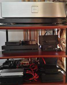

6.最新MFPC
しんがりはMFPCです。これの詳しい説明をしますとたいへんですので割愛しますが、Diretta有り仕様、無しの直結仕様、i9 CPUペンタ仕様,lattepandaのトリプル仕様などいろいろとっかえひっかえ聴いていますので、ラックの中がなかなか整理できていません。(^^;) 拙宅に来られた方は出音の違いを楽しまれてみてください。
