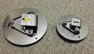

通常1つのウェルフロートボードには4個のメカを使用します。ウェルフロートメカもフルコンメカも直系が100㎜ですので、ウェルフロートボードに空けられてある穴の径は双方同じです。A4ウェルフロートのメカ(それの強化メカ版A4-Gを含む)はメカの直系が70㎜ですので、それと同じサイズの小型フルコンメカの開発が必要だったわけですが、比較的安価なA4ウェルフロート用に高価な小型フルコンメカを搭載する考えは全くなかったようです。

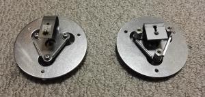

左が通常のフルコンメカ、右が小型フルコンメカです。
左側が通常のA4についているメカ、右側が小型フルコンメカです。写真ではL型クランクが隠れていて写っていませんね。

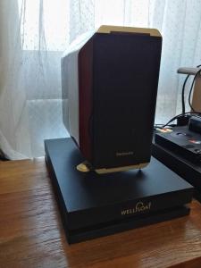

早速、小型フルコンメカを4セット調達して寝室においてある小型スピーカー、アンプ等に使用しているA4ウェルフロート(通常のMDFの物)と交換してみることにしました。換装後に取り外した古いメカをメーカーに送り返す条件はフルコンメカの時と同じでした。
使用している部品は通常のフルコンメカとほぼ同じですが、円板の面積が1/2(円板に空いている穴の大きさは同じですので、小型フルコンメカの面積はもっと少ない)で、他の部品も中央に凝縮されていますので、フルコンメカと比べてもかなり剛性は高そうで、期待も高まります。

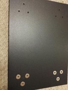

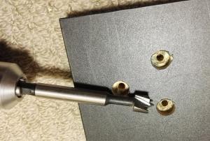

交換作業は今までのフルコンメカと同じですので手慣れたものですが、A4ウェルフロートの底板を留めているネジが樹脂で固められていて(物によってはかなり硬い)、外すのに少し時間がかかりますと、小型フルコンメカのネジ山が大きく外にはみ出ますので、Φ10のザグリを取ってやる必要があるのが少し面倒でした。
底板の内側にワッシャーを貼り付けするのもフルコンメカの換装と同じですね。
早速出音はどんな物かと寝室のオーディオシステムに使用してみますと、以前フルコンメカで得られたのと同じような変化(重心の低さ、強い低音、情報量の多さ、静けさ)が出て来ました。A4でもこんなに違うんだと驚き、リニア電源に使用しているA4にも使用してみたいと更に6セット注文しました。

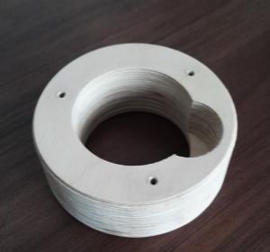

小型フルコンメカの一部は、以前ジークレフ音響に特注で作ってもらったバーチのリング(以前パワーアンプの電源部に使用していたのでご覧になられた方もいらっしゃるかと思います)のメカにも換装してみました。電源部は重いので以前は前3つ、後ろ2つのリングが必要でしたが、小型フルコンメカの耐荷重・剛性が高いためリングは前2つ、後ろ1つで十分でした。出音はやはり同じ傾向でこれもいい感じです。

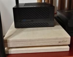

自宅に戻り、そねさん邸で聴いた実験によるPCの出音の差が気になっていましたので、同じroon core PCのウェルフロートを今まで使用していたType1から小型フルコンA4バーチに変えてみました。大して変わるわけないと思いながらも静けさ、情報量、鮮度が増しているのがわかり、ここに置くことになりそうです。
