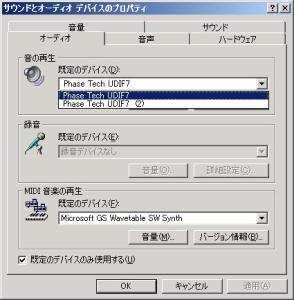

 さて、つないで見ると・・・
無事、「(2)認識」となりました。(2)となっていない1台目の方から音だしをします。
 肝心の音なのですが、1台だけの接続にくらべて、音の厚みが増し、余韻が豊かになりました。1台だけのときはSE-U55 2台にくらべて小綺麗でスムースな再生ではあるものの、細身になりすぎてやや物足りない感じがしたのですが、解消されました。成功です。もしかしたらいろいろなサウンドデバイスで2台接続による高音質化という現象はあるのかもしれません。
