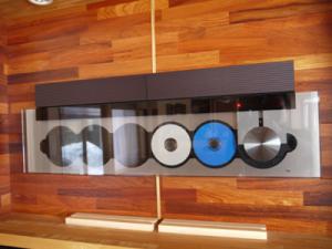

BeoSound9000をチューナーとして使い
このアナログ出力をアンバランス接続でC3800へ入力

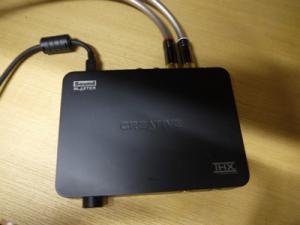

クリエイティブ・メディアのUSB Sound Blaster Digital Music Premium HD SB-DM-PHD でAD変換
USB接続したPCで付属ソフトのスマートレコーダー(簡易なタイマー機能あり)で16bit/44.1kHz録音

付属ソフトのスマートレコーダーは簡素な機能のみで、使い心地も洗練されているとは言いがたいものがあります。
なによりタイマー録音の日付指定ができません。
当日の何時、1週間のうち何曜日の何時という設定は可能なのですが、カレンダーに連動して年・月・日付単位で録音することができません。特別番組では1週間前からしかタイマー設定ができません。
これが使い心地を損なっています。
また、24bit録音にも対応していません。

  3. akahanamizukiさん、こんばんは。初めまして。
    SB-DM-PHDをお使いなんですね。僕の場合、カセットテープの
    デジタル化を目的として導入し、今ではPCオーディオへの
    最初の取っ掛かりとして使用しています。
    この製品のベタ褒めレビューまで書いてしまいました。(^^;
    SB-DM-PHDを導入する前に、カセットのデジタル化と言う側面から
    いくつか他の製品も調べたのですが、「タイマー録音」という
    観点では特に説明がなかったように記憶しています。
    他の製品は、あくまでカセットのデジタル化をメインとしている
    のだと思われます。
    僕の知識が追い付いていないだけかもわかりませんが、この時は
    ちょっと見当たりませんでした。
    ですので、SB-DM-PHDを導入してみたところ、タイマー録音まで
    できるので得した気分になったことを覚えています。(^^;
    それからちょっとすみません、③の高音質録音の点ですが、
    24bit録音は可能なはずです。
    去年、NHK-FMのクロスオーバーイレブンを24bit/96kHzで
    録音済みです。ダイアログで選べるようになっていませんか?
    24bit録音は可能なはずです。
    その通りでした!
    タグボートさんすごい! アリガトゥ!
    なぜ気づかなかったんだろ?
    って自分の注意不足ですネ。
    早速設定しなおしました。
    今日はちょうどサンデーソングブック放送日ですので
    24bit/96KHzで録音してみます!
    SB-DM-PHDへの熱いレヴュー拝見いたしました。
    ホンとコストパフォーマンスは抜群です。
    音質については、ほかのADコンバーターを試したことがないので評価難しいのですが、16bit/44.1kHzWAV録音→Flac変換・タグ情報付加→Klimax-DSで再生で我が家のFMチューナーからの生音とほぼそん色なしです。
    当初世評の高いRMEなどのADコンバーターも考えたのですが
    私はとにかく・しつこく「タイマー録音」重視でしたので
    重箱の隅をつつくように記事を見て
    当時、タイマー録音できると明記されていたのがこの機種だけだったので購入しました。
    しかし、重箱の隅をつつき損ね24ビット録音できないなぁと悩んでおりました。
    とにかく御礼申し上げます。
    タグボートさんからの情報の結果
    付属ソフト「スマート・レコーダー」の日付予約不可以外は不満がないことになってしまいました。
    (でも、タイマー録音そのものができないわけではないですから)
