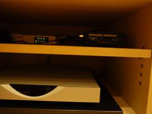

私はこんな風にKlimax-DS, NAS(Buffalo LS-WS1.0TGL/R1), HUB(LSW3-GT-5NS)をラックにセットしていました。
ルーターからHUBまでは、部屋が別なので
新築時、空管の中に5m長のCAT5eケーブルをラックの中に配線していました。
ラックのコネクターからはCAT7 ELECOM LD-TWS/BM1(1m)でHUBにつないでいます。
NAS-HUB間やDS-HUB間は同じ材質ですが、より短い ELECOM LD-TWS/BM05(50cm)を使用していました。

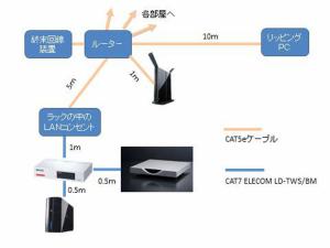

我が家のいままでの配線を下図に示します。
ルーターからスター型に各部屋にLANを引いていますので、音情報が流れるLANケーブルの長さで音が変わるのであれば
同じファイル、再生にはKINSKY-DeskTopを使用としても
①NASにファイルを置きDSを再生
②PCにファイルを置き書斎からDSを再生
③PCにファイルを置きワイヤレスLANで接続しDSで再生
のいずれでも当然音が変わると考えやってみました。
予想は①>②>③の順だったのですが
一番好印象だったのは①、次が微妙ですが③、そして②の順です。
変化としては音楽の「余韻」、「響き」が①がもっとも豊かに感じます。
①と③は明らかにちがいますが、③と②は僅差です。
③のほうが②よりわずかに好印象でしたが、16bit/44.1kHzの音源再生は大丈夫なのですが、24bit/192kHzなどハイレゾ音源では③では途切れてしまうことがあります。
上記の変化は、後述する、NAS-HUB間やDS-HUB間でLANケーブルを変えたときの変化よりは小さい印象です。
音の信号が流れるLANケーブルの総延長はすごーーく長くなっているのに後述するNAS-HUB間やDS-HUB間という、全経路のうちの一部を短くしたときより変化が少なかったのが不思議です。
また、無線のほうが長い有線よりよかったことも意外です。
どうしてなのでしょうか?

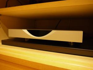

HUB-KlimaxDSの間でも検証してみました。
ELECOM LD-TWS/BM05(50cm) → ELECOM LD-TWS/BM10(1m)
これも同様。変化の方向は同じで、明らかに「余韻」が失われ、響きが減少する。ただし、これが一番変化量が大きいと感じました。
