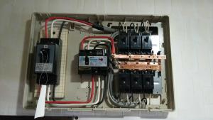

 機種選定には、もうひとつポイントがあって、それは200V機種が望ましいということ。
 うちは築25年で、分電盤も数回路あれば十分という時代でした。
(北海道の中でも家庭用エアコンが普及していない冷涼な地域なので、エアコン専用の分岐ブレーカーの設置がそもそも考慮されていない。)
 で、メーターからの引き込みが8sq(3.2mm)、契約ブレーカーが40A(単相3線からR-N、N-T、R-T(200V)と、どのように電気を使っても100V換算で40Aまで)、漏電ブレーカー(過電流保護付)が30A(R-N、N-T間とも30A)、分岐ブレーカーが実装6(うちオーディオルーム専用2、その他4)、未実装2)というかなり制約の多いものです。
 引き込みが8sq、漏電ブレーカーが30Aなので、契約容量は最大60Aまで上げることが出来ますが、既にスマートメーター化されてしまっているので、今、契約容量の引き上げを申し出ると、きっと契約ブレーカーを取り外し、スマートメーターのリミッターに切り替えとなってしまいますね。
 15秒間隔で自動復帰を8回繰り返してダメなら、北海道電力側から指示しないと復帰しないという仕様は、非常時の早急な復旧が難しいダメダメ仕様。
 私も大地震を体験しておりますので、電話の輻輳でつながらないとか、長期にわたるライフラインの停止は身に染みております。
 さて、問題は漏電ブレーカーでして、60A契約に引き上げても、片負荷になると契約容量より遥か手前でブレーカーが作動してしまいます。
 Phile web的には、もう、「メーターからメイン分電盤までCV22sqで張り替えて分電盤も交換しなさい」と、「ついでに(メーターのリミッターを使うなら)メーターから直でオーディオルームまでCV22sqを引いて専用分電盤を設けなさい」と、なりますが、立て続けに出費しているので、もう少し後ですね、このあたりは・・・
 今まで、40A契約でメインブレーカーや漏電ブレーカーが落ちたことはないので、割とバランス良くR-N、N-T間に割り当てられているようですし、200Vのエアコンなら均等に負荷がオンされるので、きっと上手くいくハズ・・・
(エアコンは常時電流制限モード)
 無謀な使い方さえしなければ、40A契約のままでもいけると思う。

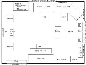

 さて、室内機の取付位置ですが・・・
 スクリーンのある入口側半分のスペースはいつも無人地帯。
 スクリーンと反対側が視聴スペースで、その右横がPCオペレーション空間。
<イメージ図>
 窓の完全遮光のために、天井面にカーテンボックスを取り付け、そこから180cmの遮光カーテンを吊っているため、窓上に室内機を取り付けることが出来ません。
 考えられる場所は、
1 本棚直上の壁
2 窓を挟んで本棚と反対側の壁(机のJ型曲がり部分)
3 長手方向の窓の左側の壁(机の直線部分)
の3か所。
 どうせ部屋の入口側は人のいない空間だし、熱源もないので、3番位置に取り付け、視聴位置には横から送風される形が良いかな?と思いましたが、直下に液晶モニターが並んでいるし、PCオペレーション時はまともに顔に風が当たりそうなので、2番と共に候補から脱落。
 結局、人には直接風が当たらない(AVラックにはかなり当たりそう)1番に決定しました。
 天井面から室内機の下端まで40cmということでしたので、床面から室内機下端まで230cmかな?
