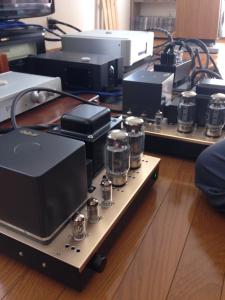

 物自体は完全にEDさんの手作りで、昨日の深夜から今朝までかかってMAGICO用に改造された逸品です。
 ……そういえば詳しいスペックを尋ねるのを忘れていました。取り敢えず、ダンピングファクターは6くらい? 少なくとも一桁のようでした。
 SPを壊さないよう、テスターまで持参されて最後まで確認してから接続です。スペースの問題で、2Fの床に直置きになってしまいました。電源ケーブルはSAECの切り売りを自作されたものでしょうか。

 じゃあ、最後、ということで、モノアンプの真空管を一本だけ、交換します。
 うほほほ!! いきなり端正な音になった!!
 や、本当に変わるもんです。凄いなぁ。全体に音が少ししまって張りが出ます。たった一本の真空管を目の前で変えただけです。
 勿論機材を変えてしまったほどの変化ではありませんが、十分曲目毎のチューニング材として使えそうなくらいの変化でした。

    最後になりましたが、参考までに今回使用した真空管アンプの
    スペックを書かせていただきます。
    KT120UL-PPモノアンプ
     最大出力 :85W(ノンクリップ)
     使用真空管:6DJ8(Amperex) →これをTesla製に変更
           CV4003(Mullard)
           12BH7A(GE)
           KT120(TungSol:Russia)
     回路構成 :差動2段+カソードフォロア+UL出力段
           初段は、金田式定電流回路(2SC2230)
           NFB=8.5db
     トランス :OPT タムラ F-2012
           PT  ノグチ PMC-500HG
    これだけ書くと、真空管アンプに詳しい方は回路図が出来て
    しまいますね。
    byED at2014-05-25 20:17
