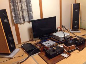

4/7追記:そういえば、いつも少し音像が本来あるだろう位置より15cmくらい右にあるのに気付いていながらそのままにしていました。思えば、左右のSPの、それぞれの側面と壁の距離が異なっていて、右の方が壁から離れている(リスナーに近い)状態でした。そこで左SPを壁から1cmくらいテキトーに離して(リスナーに近づけて)みました。……あらまびつくり!音像は戻ってきたし、それだけでなく音像の力、瞬発力がグッと増すではないですか!良い方向かもしれません。久々のキタックラスの変化です。しばらく思わしくなくて苦しかったので、やれやれです。さぁ、またここからトントンゴソゴソです(^◇^;)
4/5追記:うーん……。やっぱりまだどこかズレてる(ーー;)鳴らしてないからということもあるかもしれません。これならまだ前の方が合っていたなぁ(ーー;)上の方が合ってない感じが残ります。
3/27追記:プロトラクターという道具を買ってきました。右SPが1度ずれていたので直しました。成る程、確かに良い方向になります。1度の差、恐るべし(ー ー;) これにてポニョの海に沈み始めました。モノラルも低音から高音までぶれることなく真ん中に定位します。
3/21追記:うーん……。ズレたままです。ステレオもモノラルもイマイチ。ポニョを観ると全然海に沈みません。尻の影響がデカイorz
 ごそごそと置き方を試行錯誤していると、お尻がSPに当たってしまいズレてしまいました(ーー;)

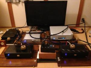

 晴れてモノアンプ構成(BTL)です。
 位置を直して、しばらく聴き込みです。
 しかしまぁ、なかなかの違いです(^_^;) RICHEBOURGさんが詳しくレポートされていますが、そのまま納得です。暗騒音の出方が全然違います。音の出方がよりスムーズだから? さらにSPから音が出る感は減りました。ノイズの増加や硬さは感じません。個体差も幸い今のところ分かりません。ステージはさらに広く。ただ奥方向はもう一つ?
 ……まぁ、どちらかというと尻による影響の方が大きいというのが一番の驚きでした(・・;)
 もうちょっとゴソゴソしましたが、相変わらずいい配線が出来ませんorz

    スピーカのセッティングは2Hくんさんらしい印象です。
    そして、機材も格安チューニングが聞いているようですね(笑)
    ちょっと気になるのは、スピーカの尻?の下に何かあるような・・・?
    興味深いですね!

    SPの尻の下には麻の布を敷いてあります。
    あと、写真には写っていない部分にもちょこっと隠れています(笑)

    お写真見ると...カ...カオス...(汗
    何だか落ち着くなあ(笑
    モノアンプBTLですね!
    う〜む、キレが増して果たして繋がりは如何に?!
    楽しいですよね〜
    ごそごそお尻に感謝?!
    余計にやる事増えましたねっ(笑

    電源ケーブルが硬いので空中配線になりますが、他の信号ケーブルとは離れ、すべて非接触となっています。この位置でないとプレーヤーの水平が取れないのと、今回BDレコーダーにも板を敷くようにしたのでこの位置しかなかったんです(^◇^;)
    キレは明らかに増してます。繋がりはあまり変わりませんでしょうか。ステージは明らかに広がりますが、空間情報が出ているので、音像だけがポツンと不自然に浮かぶことはありません。
    お尻のせいで合わせ直しです(;^_^A
    余計な作業を増やしてまったく……(−_−#)
