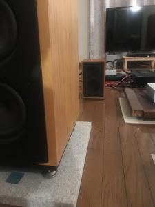

 お試しがてらこんな感じでやっています。これでも空間は同じように出て来て、ちょっと聴きではどっちが鳴っているか分からないと思います。勿論、分解能、繊細さ、レンジなど音響的性能という点はモロに違いますが。でもアコギとかいい感じ。

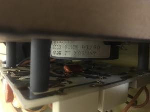

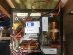

 ほほー、なんだか想像よりネットワーク大きいなぁ。箱の中は凸凹のあるスポンジで、ユニットなど以外の空間は総て埋まっていました。これのユニットってノルウェイ製なんですかね、それともノルウェイという名前の会社? 簡単に検索するとそれっぽいユニットが今も販売されているようですが。
 目に入ったネジはちょっとずつ増し締めをして、さて、ビビリ音の確認です。

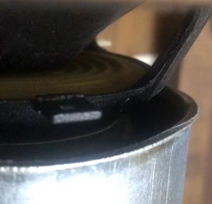

 箱を開けている方が思いっきり音がします。やっぱり中の問題のようです。
それでよくよく見てみると……、
 ユニットの金属フレームから、ひだひだの布エッジが一部剥がれているようです。箱内部には白い粉が落ちていて、古くなった接着剤が粉になっていっているようですね。ここが一定の音が入ったときに震えてビビリ音になっていることが分かりました。
 そこで、以前の如くボンドでつけてみたところ見事に異音は解消。念のためもう一方も確認しましたが、こちらは取り敢えず剥がれてはいなさそう(でも変に触ると剥がれそう)。

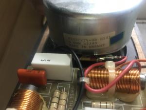

 ついでに分かったことが、このウーハーユニットのマグネットを覆うように大きな金属カバーがあるのですが、これがまぁ見事にカーンコーンキーンと鳴く( ̄▽ ̄) しかも左右で全く音程が違う!
 さてどうしたものかと思案した結果、ちょっとだけのスポンジを一箇所あてて軽くダンプしておくことにしました。音程は変わりませんが、カァ、コォ、くらいにはできたかな。

 これからしばらく床置きHL-P3でゴソゴソしていきますが、なかなかクリティカルに位置で音が変わるのでセッティングし甲斐がありますね。
