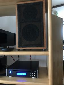

 ラックの中身を一度除去し、ラックのボルトを締め直し、それから機器の長さを計りながら配置。いそいそと音出し。
 ……うーん、これはなかなか! CDPとしては比較がsc1.0です。sc1.0のドライブはTeac製。流石に同等とは言いませんが、立派に聴ける音がしています。
 FMについては……うううううむむむむ……(+_+) ノ、ノイズが乗る……。
 地上波端子からとっているのですが、これまでのTU-D607ではこんなにノイズはありませんでした。もっとS/Nの良い音だったのですが……。同軸ケーブルを持ったり垂らしたりするとノイズが変わるので、何か良い塩梅があるかもしれません。
 S/Nに関しては残念でしたが、音としては前よりメリハリ、陰影のついた弾みのある音となっていて、全体の印象はむしろ良好! リビング全体にもしっかり音が届いてくれるようになりました。
 SPやアンプも本来の二軍に戻したので、そちらの影響も大きいかも知れません。某嫁が恐ろしい使い方をするので壊れてもいい三軍を使っていたのですが、これくらいの音を聞いてしまうと戻したくない(^^;
 そういえばSPもラックの置き場が無くて床置きしていたのを、今回ラック内一番上の棚に起きました。これも音抜けの改善に寄与していそうです。
