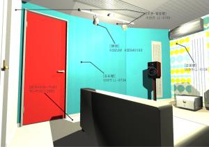

とりあえず、こんな感じの部屋になるかと思われます!
※一枚で大体見渡せるように超広角の表示にしてるので、すごい狭く見えますが、流石にこんなには狭くないです(たぶん笑)
