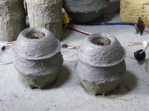

「チタン+ステンレス二重構造」で歯切れの良い #258 と
#260 ですが、追加塗布してもさすがに低域不足は否めない。

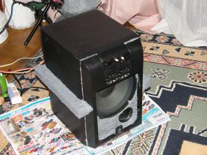

そこで、作ったはいいが余り活用していない、
制振サブ・ウーファー #47 の登場です。
フォトがそのありさまで、「ボンボン」の低音が「ゴリッ」と
した音になっていて、組合わせるとスケールがグンと増しました。

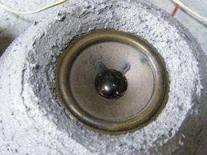

次はステンレスひとこぶ群の改良と思っていましたが、チタン
2セットが好調なので、先に作った「チタン」 #259 のさらなる
改良に着手しました。
次のフォトがそれで、二重化のステンレス外殻の全域などに
追加塗布して、さらに重要なスピーカーマウントフレームの
ギリギリまで塗付しました。
早くも、アタック音がスッキリとしてきました。

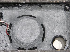

  1. どこが音を悪くしているかが問題で、それはスピーカーフレームとマウントとキャビネットの振動で、とりわけスピーカーフレーム自体が問題との認識は新発見です。
    それで、それらの付帯振動を制振して、混変調状態から脱するわけですが、それには粘弾性材料に細目砂をフィラーとした材料を塗付して養生するのが本発明です。
    外観の問題ですが、本研究はスピーカー装置エンジンの研究ですので、見てくれをまったく考慮せずに、ただひたすらにリアルな音を探求しております。
    しかし、本技術によりいろいろな形態での多様化が可能になったのと、この外側に従来の外観を置くことも、内部のみでの従来外観も可能で、選択肢も拡がりました。
    構造は、一般的な木製/プラスチック製直方体の制振から、球体の
    プラザルへと進んで、球体のステンレス、さらにチタン:「ひとこぶ」
    と進み、容積増加のための「ふたこぶ」化、剛性強化でその二重構造
    /三重構造と進んで、今戻って「ひとこぶ」での二重化の究極を進んでいます。
