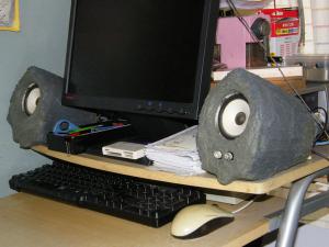

まずはPC作業で気になっている、PC用スピーカーの音の
改善で、その #263 は市販品の改良ですが、制振に限界があるので、ユニットの制振~やり直して、だいぶ改善されました。
しかし、触ってみるとまだ振動があるので、ならばと、追加塗布して養生しました。
ミュージックソースでの音が良くなった上、PCの各種の効果音が「歯切れ良く強烈」になりました。

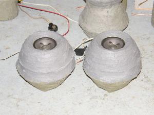

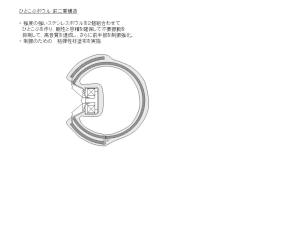

さて次に #254/249/254 のステンレスひとこぶ3兄弟の
二重化の最後、 #253 φ90SP の塗付と二重化と仕上げ塗布の作業が完了しました。
#249 は最初はまとまりが悪い音でしたが、養生で仕上がったので、それを越えると思います。

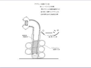

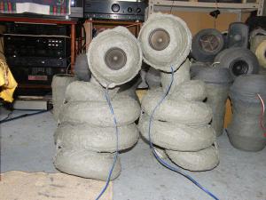

次は 「先端プラザル+制振蛇腹ダクト」のトグロスピーカー装置 #232 の先端ステンレス二重化の作業に入ります。
蛇腹ダクト活用は低域の延長ですが、それよりも振動体の
後方の反射による音質の悪化を防いで「澄んだ音」が得られると思っております。
