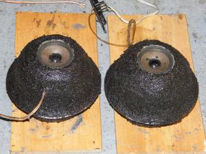

新しい制振塗付もきょうで 3セットがスーパー・シャキシャキ域に
到達したので、「皆様、作ってみましょう!」と提案いたします。
きょうは 3セット目で、なかなか音がスッキリとはいかなかった
作り直しの #276 が完成して、音の問題が解決して
さらに、スーパー・シャキシャキ域に到達を確認しました。
ところが、本技術は制振塗付の工数がかかることから
メーカーの尻込みが激しく、さらに見た目も含めて、
手が出ないありさまです。
しかし、これはハイ・アマチュアにとっては絶好の
チャンスで工数問題はないので、思いっきり手をかける
こができ、しかもその方法が発見されました。
従来のスピーカーユニットおよびスピーカー装置の
問題点は振動体の振動に伴って発生する、付帯振動を
積極的に制振していない点にあります。
全域を積極的に制振することによって、驚くほどの
「アタック+キレ+ノビ」のサウンドが出てきます。
まさに、「コロンブスの卵」ですが、実作業はわりと
簡単ですので、作ってみることを提案いたします。
実作業は3時間ほどですが、養生を繰り返しますので、
完成には2日かかります。
