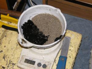

さて、次々と塗付ですが、計量の様子のフォトです。
十分に混合して塗付してゆきますが、まずは一番重要な
スピーカーユニット周りなら始めて、4個のボウルの
内側へと塗り進めます。

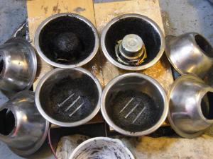

フォトは片方のスピーカーユニット裏側塗布の完了まで、
右側は未塗付で対比できますが、表側は両方とも隙間に
塗付していて、この辺がやっかいな作業ですが、急所です。

  1. うおーーー、材料公開ですか。
    砂は硅砂ですか?。
    ステンレスボールの場合、内側だけに塗布では
    不十分でしょうか?。
    鳴きにくい材料で内側だけ塗布で済めばいいん
    だけど。
    by青いコゴミ at2016-06-28 07:11
  2. 青いコゴさん、レスありがとうございます。
    砂は普通の砂ですが、径が2㎜以下を狙いたいので、「細目砂」と呼ばれているものを20kg一袋購入です。
    内側だけの制振塗付でよいかとのご質問ですが、先ほどその試聴に到達しまして、洗濯バサミでの仮組立での試聴で、元々の「市販」の数倍のリアリティが出ています。
    さらに、吸音材を入れてスピーカーユニット部を接合して養生するとさらに低域も伸張するので、十分に「驚きのサウンド」に至ると思います。
    ただし、今回は表裏の塗布を前提にしているので、それによる更なる効果を期待しますが、裏のみの塗付とする場合には追加塗布したほうがより向上と思います。
    完成時にてで触って振動が大きい場合には分解しての内部への追加塗布か、表面への塗付も考えられたら良いと思います。
    ステンレスボウルを構造体にしているのは例えば木製直方体では制振動に限界があるためですが、軽いとはいえステンレスの運動量による固有の響きがあることにもご注意ください。
    byatsunaga at2016-06-28 14:49
