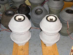

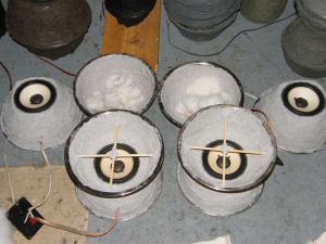

さて、革新スピーカー装置群のサイズアップ/色々バージョンの
製作は 手間がかかり遅れている #277 を接合したので
完成ではないが、#279 「ひとこぶ」、#278 「広口魔法瓶」、
#277 「ふたこぶ 2SP」 と音を比較試聴しています。
音のできばえは良く、その差としては予想通り、#279 は
キレが甘く、#278 は鋭いが、#277 は位相も揃って
さらにリアル。

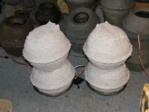

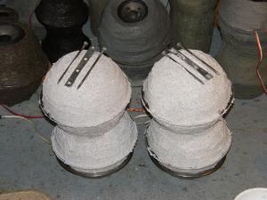

#277 の作業は、下のこぶは吸音材を入れて接合でよいの
ですが、上のこぶはまず、吸音材がスピーカーに落下
しないように「桟」を形成して、吸音材を入れ、接合です。
そのあとには、一回り小さいボウルにひっくり返して置いて、
外側全域に塗布しました。
その時に制振上弱い、底部に補助材を埋め込みました。
固まる前に正立させて、傾かないようにします。
魔法瓶 #278 も養生が終わり、シャキシャキ域です。
16:50 #277 に最後にトィーターを接合:下記HP先行。

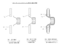

本研究は趣味+αですが、最も重要な、スピーカー装置の
「振動体以外の不要振動減少」が皆様との交流でまとまり、
日米特許を出願して、日本特許は成立:第5652931号。
→ 先行 http://www016.upp.so-net.ne.jp/atsunaga/
「全制振にて静止系での振動:スッキリ音を実現」

  1. 特許出願のときは、ダンプ材を塗って振動が
    減ったことは、何かの測定値で表現するのですか?
    by青いコゴミ at2016-07-09 09:37
  2. 青いコゴミさん、レスありがとうございます。
    付帯振動の減少に関しては、当初のこの問題の発見のときは
    ギターピックアップを応用して、測定しておりましたが、
    指先のほうがよりわかりやすく検知できるということで
    現在はもっぱら触診法での探求で、振動有無を判定しております。
    指先の感覚は鋭敏で、デコボコならば数ミクロン以下、振動も
    それ以下の検知ができます。
    狙いの「付帯振動の撲滅」の付帯振動は数十ミクロン以下の振幅
    ですので、ピッタシともいえます。
