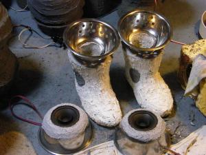

まず、十分な制振を果たすために最適なステンレスボウルを
上下左右計4個を選定して、スピーカーユニットマウント部と
長くつ部にそれぞれの穴を油性ペンで描いて、ポンチで3つの
穴を連続してあけて、ステンレス用はさみを差し込んで大きい
穴をあけます。
次に、下ボウルを長くつに接合し、上ボウルにスピーカー
ユニットを接合して十分に養生します。
さらに、下ボウルと上ボウルのそれぞれの内部塗布を行って養生
します。

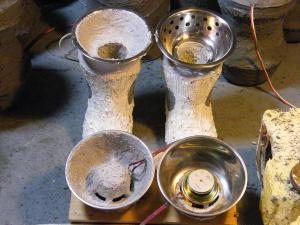

フォトは右側が内部未塗布で左側が内部塗布のありさまです。
特にスピーカーユニットのほうの内部塗付は音質向上の決め手
ですので、念入りにおこないます。
ということで、これから追加塗布と未塗布のほうの塗付作業を
おこないます。

22:40 #280 女性長くつスピーカーの左右の内部塗布が
完了して、仮組み試聴し始めています:史上最高の音の
長くつでしょう?:下記HPに先行掲載のフォトをご覧下さい。
