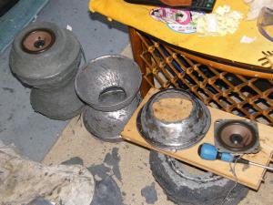

9セット目の完成ですので、さらに「シャキシャキ」20セット
を「スーパー・シャキシャキ」にする作り直しをします。
とはいってもどれがどれやら判らなくなっているので、
リストと写真と実物を比較しながら、ラベルを貼って
ゆきました。
その結果、#274 以前の20セットが対象と判ったので、
この#274 から基本的に逆順で、しかもすみやかに作業を
してゆくことにします。
それで早速、#274 をまずさしあたって片側の分解を
おこないました。
制振塗付は「クリアー色シリコーンシーラント/細目砂」で
進めます。
ミニですが良いものにして、24日の「歌う会」への持参に
結び付けたいと思っています。

  1. atsunagaさん、
    ご存じだとは思いますが、シリコン・シーラントは低シロキ酸タイプでないと電気接点系に対して悪影響があり、接触不良を招くことがあります。
    対策品を使用していない場合には、スピーカー端子のコネクターなどへの影響が懸念されますが…
    byK&K at2016-07-17 19:50
  2. K&Kさん、非常に重要なレスをありがとうございます。
    クリーンルームなどで用いるシリコーンシーラントはシロキ酸により
    SiO2皮膜ができて、接触不良が発生するので、低シロキ酸タイプ必須となりますが、当方の場合には内部接点レスの構造で製作しておりますので大丈夫と思います。
    いまは一番購入しやすいものを使っていますが、商品化に際しては考慮が必要と思います。
    byatsunaga at2016-07-17 22:01
