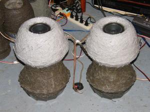

白塗装する対象がまだ10セットくらいあるので、きょうは
本線復帰で 「ふたこぶ」の #264 で、これは一昨年夏の
新品ですので、究極への探求でもあります。
昨夜に塗布して、養生して今しがたに試聴して、解像力の
の弱音再生の前進を実感しました。
そろそろ、8個のスピーカーユニットによる新規製作を開始
ですが、まずはSPユニットの以前の塗布を削り取って、
枠から外したあとさらに削り取りを進めているところです。
今回の狙いは最初の骨組みでの剛性を高めて、制振塗布して
仕上げで再度剛性を高めると更に静謐化が進むとの狙いです。
