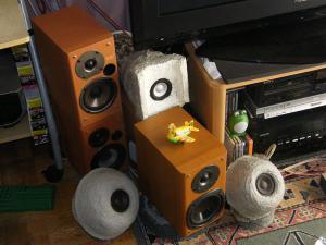

「市販品改」さらに改良する作業を行なってきましたが
#248・#286 に続いて、きょう #287 を完成配置して
3セット改良となりました。
ともに期待以上のできばえですが、特に最後の #287 は
大音量でも破綻をきたさず、新領域到達です。
音もあまりにも美しく、「永遠」にたどり着いた気がして
「アルテュール・ランボー:永遠」を思い起こしました。
これでレベル的に、市販品改良群がオリジナル構造群を追い
越したので、オリジナル群の代表 #288 追加塗布を急ぎます。
フォトの右側、マスコットの飛行機が乗っているのが #287
(Kenwood改)で、その左下が #248(DENON改)で、上が
#286(ONKYO改)で、共に外観保存で内部のみの制振です。
内外から制振する #288 にさらに外部塗布を加えて、触感では
振動が判らないほどにすることを目標に作業をします。

  1. atunagaさん こんにちわ
     使われている制振剤とは、コーキング剤と洗い砂を混合した物なのですか?
     コーキング剤を主材とすれば、そんなに堅くならないのでは無いかと想像してしまうのですがどうなんでしょう。(重量で振動を抑える、と言う考え方でしょうか。)
     日記を遡ってもよく分からないので聞いてみました。
    by光陰 at2017-02-10 13:17
  2. 光陰さん レスありがとうございます。
    なかなかのご推察です。
    しかし、堅くするとそれが共振するので、制振には粘弾性が必要です。
    やや堅さ不足でも全体で振動を押さえ込むのが制振のポイントです。
    シーリング材と細目砂の混合体の塗布が基本ですが、共振しないで
    制振力を強化するためにもう一つの材料も活用しております。
    制振のキーポイントはスピーカーマウント部とフレーム、そして
    マグネット部と側壁間のブリッジでここを十分に押さえると、グンと音が良くなります。
    是非トライしてみてください。
    byatsunaga at2017-02-10 15:49
  3. >マグネット部と側壁間のブリッジでここを十分に押さえると
    なるほど、このへんが肝というわけですね。よく分かりました。
    by光陰 at2017-02-10 18:52
