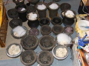

きのうグレードアップ完了した3セットをリビングに配置して
とりわけ #276 を盛んに視聴しています。
シャキシャキと歯切れ良く、微細音まで出ていると言って
きましたが、単に歯切れが良いだけでない要因を探求中で
これが今回のグレードアップのブリッジ制振強化です。

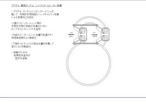

S(t1):振動体と磁石間の作用反作用
S(t2) : マウントフレームとバッフルの振動
S(t3) : キャビネット各部の振動と外部放音
S(t4):バックキャビティでの空気振動
このうち音が消えるのは第2項の作用反作用により磁石が
逆相動作をするためと考えます。
S(t4) も前後2段スピーカーユニット配置で解決できますし
S(t1) と S(t4) の同時解決も原理的には添付図で可能です。
ともあれ、S(t1) のブリッジ制振強化による解決を一気に
展開したく、7セットを分解して作業開始です。
