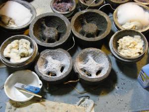

どうやら溶連菌の付随での血圧上昇の線が強いのですが、
落ち着いてきたのでスローペースで作業再開です。
7セットを分解して、ブリッジ制振の強化塗布ができるように
したので並んだ手前の #247 から作業しています。
#247 はステンレスボウルより以前のステンレス金網ボウル
での「ひとこぶ」構造にうどん丼を加えた構造ですので、
持ち運び時に正面が金網で保護されるメリットがあります。
あすにはこの #247 仮組み視聴をして、吸音材&接合で完成
しますが、次の日誌は火曜日ですので、7セット全てに亘る、
かなりの前進があると思います。
