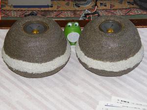

新作の #291 の上下接合が完了して養生して、音が最高峰に
到達したことを確認したのですが、欲は出るもので触ると
振動を感じるので、追加で左右それぞれ 170g塗布しました。
丸1日を経て効果良しで、今しがた BS-TBS で「石川さゆり:
天城越え」を実によく聴いた次第です。
しいて言えば低域がもう少しあればと感じますが、このまま
ウオッチを続けます。

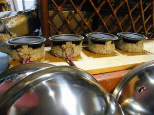

この調子であとふたセットを製作とのことで、ステンレス
ボウルのカットトリミングは完了したので、スピーカー
ユニットの先に作業する、凹部と磁石部の制振塗布の作業。
フォトはその作業を終えて、養生している様子です。
あすはこれをステンレスボウルに接合して養生して、塗布域を
ドンドン拡げてゆき、さらに塗布を重ねてゆきます。
