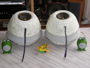

新作 #291 のφ220 ステンレスボウルに、 φ260 ボウルを
偏心させて接合して、エキセントリックによる不等長により、
強い共鳴をなくそうと試みています。
接合後の完成への作業は追加のボウル部の外側制振塗布を
昨夜に行い、今朝は最後の仕上げ塗布を行いました。
試聴をしていますが、「高忠実度の音」の実現が進んでいます。
「歯切れ良くて低歪でナチュラル」な「高忠実度の音」です。
きょうは 4月1日でエプリル・フールですが、これが正夢で
あることを期待します。
ということで、構造図のように、進行途上の #292/293 も
このエキセントリック部追加の方式で進めます。
本研究は趣味+αですが、スピーカー装置の「不要振動の制振
による、どのスピーカーユニットでも迫真サウンドの技術」が
皆様との交流でまとまり、日米特許が成立!:新技術です
