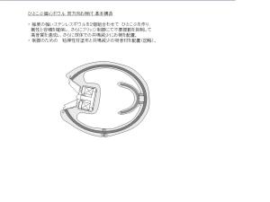

さらに考えて、ベストとして容積増と共鳴防止を果たす
ために偏心構造に同方向お椀追加の構造としました。
実際に組合わせてみると、さすがに容積が不足なので、
前回の #291 の φ260 追加まではいきませんが、φ240
追加にて、容積増と偏心配置を果たすこととしました。
これに同方向配置のお椀を加えて、構造的には #291 より
前進と思います。
そこできょうはその「偏心構造+お椀追加」を添付の
断面の構造図で示します。
段取り八分といいますが、不十分なものを作るよりは
納得のもので進むのが良いと思う次第です。
すでに全域のアルコール脱脂は終えて、下地塗布や制振
塗布の開始待ちです。
作業順序の問題として、φ240 部の 大穴カットは塗布が
進んでの実物あわせでおこない、ラーメン丼への子供お椀の
追加はそれぞれに塗布してからの接合とします。
