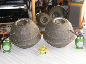

16日が結婚記念日ですので、「究極」の完成をめざして、
まずは#292 が上下を接合して、仕上げ塗布をして、
作業としては完成であとは養生です。
#292:φ76SP 3.6㎏ φ230 h225
これが好調なので、もう1セットの #293 も間に合わせようと
午後から偏心胴体部のカット作業から開始です。

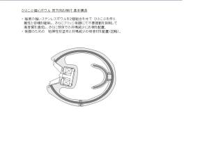

本件研究は要するにスピーカー装置の「S/N」の「究極への
向上」で、余計な振動・付帯する振動を出させないことです。
その中には作用反作用のマグネットの前後振動も含まれており
これを抑えることにより、グンとリアリティが増します。
