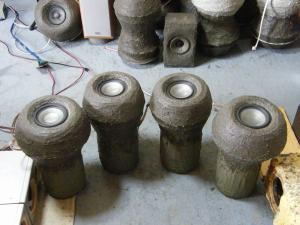

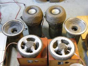

新製作 #263 の息遣い再現に負けじと、改良作業 #261 にも
ちからが入ってきて、先ほど主題の「ブリッジ制振部」の
強化塗布の作業を完了させて養生に入りました。
ちょっと早いのですが、早速仮組みして、凹エッジ #262 と
比較して試聴しましたが、まだ差は微小ですが、養生で
はっきりと良くなることを期待します。
#293 の養生兼試聴確認はきょうはきのう良く注目して聴かな
かった、フィギアスケートのLiveでのエッジの音です。
(本日確認:音楽優先でエッジの音はあまり入っていません)
これがはっきりと出るようであれば次はゴルフでの音です。
