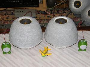

魔法瓶の #261 と #262 真の音へのスレッショルドを突破
したので、さらに 2セット #291・292 へ 10:10 混合200gの
塗布をして、養生中で、どうやらこれらも突破の好結果。
と思いきや、揺り戻しがあって、越すには越したが「抜群の
前後左右の定位」よりは後戻り。
そこで、次の #293 に対してはシリコーンシーラント:砂
混合比を 10:10 から 10:11 に変更し、塗布量も 200gから
336gへと変更しました。
#293 φ76SP 4.7㎏ φ230 h220
偏心ひとこぶボウル/ラーメン丼構造
塗布後のイニシャルチェックをしていて、音はこれまでにない
印象で前進し始めているので、これから頻繁に試聴での
ウォッチをしてゆきます。
