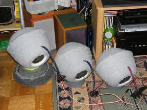

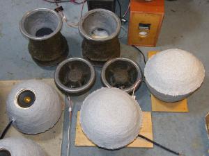

新混合比 シリコーン対細目砂 10:11 の適用に「尻」が抜けて
いたことに気づき、次の #269 分解の作業進行停止です。
というわけで 前半はステンレスボウル、後半は(ラーメン)
丼の構造の後半の「丼」部分に 10:11比の 210g塗布を
#291・292・293 に対して行いました。
最初のフォトは #291 への塗布が完了したところで、上は
#269 分解で、左は次の塗布の #292 です。
次のフォトは 3セットの塗布が完了して、リビングに配置して
試聴の様子ですが、まだ固まっていないので、お辞儀して
置いていて、左から #291・92・93 の順で試聴中です。
今でも十分に納得の音ですが、さらに済んだ音になりつつある
と同時に、低域が増加しているのは望外の結果ですが、
制振の向上の見地から見ればさもありなんと思います。
