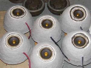

いろいろな試聴をしていて、どうもヴァイオリンの音が
歪んでいると思い、考えると高域での付帯振動というと
SP取り付けの「キワ」部であろうと思い、そこの制振を徹底。
振動体の極めて間近を削り取るので、極めて集中して作業を
おこない、怪我もなくフォトのように無事完了しました。
そこに「アルコール脱脂・下地塗布・本塗布」の順で
作業をおこないました。
塗布のほうも「ギリギリ」作業ですので、集中力が必要でした
が、こちらも無事終わりました。

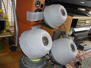

そこで、次のフォトのようにリビングに配列して試聴していて
問題点のクリアーの方向への変化を感じています。
