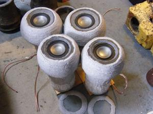

スピーカーユニットの、へり部分の重ね塗布状態を削って
シリコーンシーラント対細目砂の混合比を 10:11 にて再塗布を
#291・292・293に行ない、数時間後からグンと音が良好。
その養生のウォッチとともに、魔法瓶構造の #261・262 への
へり部分削除と 10:11混合比での塗布をおこないました。
最初のフォトはへり部を削り取った状態で手前に削った
部分が見えています。

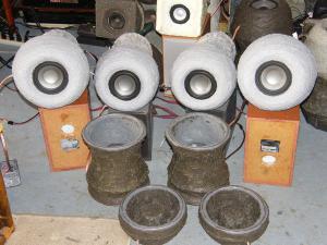

次のフォトはへり部にアルコール脱脂と下地塗布と10:11
混合比の塗布を行なって、スピーカーアトリエにて養生に
はいった様子で、手前は依然として着手できない #269 です。
