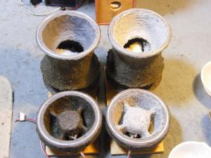

シリコーンシーラント対細目砂の混合比 10:11 を最後に
SPのキワを削って再塗布して、養生が進み #261・2 と
#291・2・3 の5セットが完成して、提案デモ機ができました。
これから提案書を書くのですが、作業は並行して進めうるので
停止していた #269 「ふたこぶ」への作業を 混合比 10:11
にて再開します。
フォトは右がSP部内部への 10:11 塗布をした様子で、
左は塗布前の様子です。
とりあえずこの状態で仮組みして試聴しましたが、
まだ凛とはしていませんが、なかなか良い音です。
