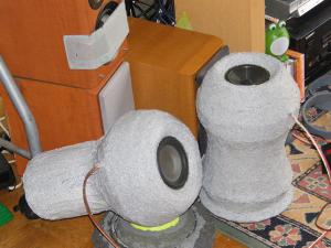

あら捜しで出た「あら」に対策を取らねばと考えて、触って
振動の調査。
スピーカーユニットから直接出てくるフランジの振動は
シリコーンシーラント対細目砂 10:11 でのへり塗布にて
制振は良好。
そこから30㎜以上離れたボウル部に振動があるので、これが
音がスッキリとしない原因とみて、ここを含めてほぼ外側
全域に 10:11 混合比にて制振追加塗布420gを実施しました。
フォトがその様子で外観上は白くなってだいぶ印象が変わり
ましたが、音も良い方向に変化し始めているのでウォッチ
継続です。
#269:φ82SP 6.6㎏ φ200 h360
