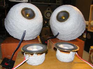

最終策の追塗布をして1日養生で、納得の音に到達しました。
これもか、これでもか、と #293 は塗り足したので、
#291・2・3 シリーズの残る二つは一気に塗ることとして
逆順で来たので、#292 に420gを塗布して養生しています。
混合比はシリコーンシーラント対細目砂 10:11 で、200gと
220gの混合で、合計420gとなります。
210g塗布 2回と、420g 1回とどちらが良いのかの比較とも
なりますが、工数では後者ですが、制振の面ではあいだに
下地塗布を挟んでいる分前者がやや有利かと思います。
現時点での音はまだ養生不足で、納得の音には未達です。
さて、10:11 の混合比が良いならば、最初から全てを
その混合比で製作すればさらに良いのではとの考えの検証に
新規の #294 製作は必要と考えて、進行しています。
スピーカーユニットにケーブルをハンダ付けして、SPの足部
裏側と表側、足部とマグネット部との間の凹部分、それに
マグネット部側面に 10:11 制振塗布をして養生しています。
フォトは上が #292 で、手前が #294 です。
外側への追塗布にて納得の音を求めていますが、震源地は
スピーカーユニットフレームとマグネットとバッフルで、
キャビネット内側制振が勝負なので、#294 の好結果を期待!
