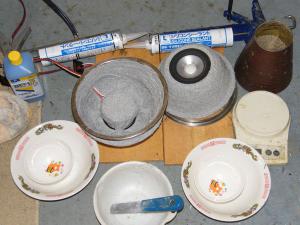

ともあれ、作業状況をフォトで説明します。
左がアルコールでその左手前のタオルに浸して塗布面を
脱脂します。
次いで左上のシリコーンシーラント・クリア色を下地塗布
しますが、薄く塗布ですので、下のボウルと右の秤で20g
ほどを計り、青いスクレーパーを塗布ヘラにして塗ります。
さらに制振の本塗布として、右上のシリコーンシーラント・
ホワイトを例えば 100g出し、右上の缶の細目砂を 110g
出してボウル内で良く混合して塗布します。
これを毎回繰り返すのですが、今はスピーカーユニット部と
ステンレスボウル部の接合、ボウル部内外への塗布、偏心部の
接合と内側塗布まで完了して、養生しているところです。
次は底部の作業でフォトの下方の「ラーメン丼」の内側に
10:11塗布をおこない、外側にも行なって、さらに「小鉢」
の内外にも塗布して、丼に接合し、最後に吸音材を入れて
丼とSP部接合となり、最後の最後が外側塗布となります。
