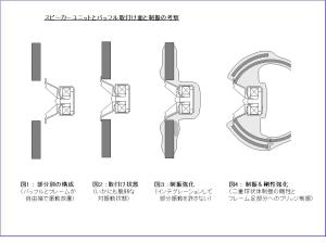

この磁石振動はスピーカーユニットの振動体振動の「作用
反作用」で発生するのですが、運動量は振動体振動の運動量に
加えて、エッジとダンパーからの反発力もあります。
これらの力のために「磁石」が反作用で前後に動くわけですが
まずいのはこの動きがもろに音の発生を減ずる点です。
磁石を静止点として完全に制振することが必要で、そのために
「ブリッジ制振塗布」の徹底化の作業をおこないます。

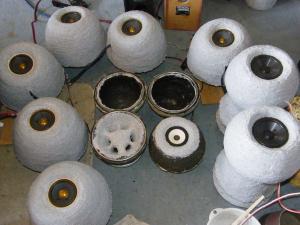

こう考えて、#269・#291・#292・#293 と並べたのですが
それよりも先に小さい方の #276 をおこないました。
音量が増し、高低が明瞭になり、驚くほどの効果です。
いままでも「ブリッジ制振」はしていたのですが、図4の
ように十二分というのが必要と判った次第です。
次は「良いものをさらに良く」で #294 に対しておこない
その効果を確認します。
最重要は「ブリッジ制振」ですが、その次に重要なのは
「マウント部制振」ですので、それが 10:11比で行なわれて
いない場合にはそれを実施します。
キャビネット全域の制振はその次のプライオリティです。
