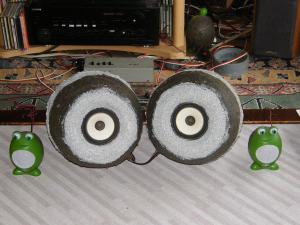

フォトはその #276 で、マウント部も削ぎなおしで、 10:11
再塗布したので、レッサーパンダのような配色です。
#276 φ67SP(Pioneer) 4.2/4.3㎏ φ200 h204

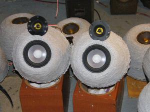

これに続けとばかりに#294 の完成を急いでいます。
#294 は低域は抜群ですが、高域の伸びが限界なので、
再考してトィーターを追加して、2wayにすることとしました。
次のフォトがトィーターをまず位置決めをしているところで
この次では配線してから、全面的に塗布して制振します。
さて、その次ですが、「十二分ブリッジ制振」の対象は
まずは #291・2・3 と進もうと考えています。
スピーカ装置の付帯振動を十分に抑えないと分解能が低い
サウンドとなり、付帯振動、特に磁石部の振動を抑えること
により、サウンドの分解能が飛躍的に向上します。
これを行ってからこそ、ハイビットのハイレゾに進むことが
最も「真の音に迫る」方法として有効と考える次第です。

  1. これまでのレベルでも十分に歯切れ良いと思っていたのが、
    この「十二分のブリッジ制振」でカチンカチンでの低歪に
    まで進み、納得の「真の音サウンド」を堪能中です!
    1時間単位でどんどん良くなり、「振動が減るに従いグングン良くなる」
    と言ってきた私が驚いていて、ここを離れられなくて困っています。
    この #276 使用のスピーカーユニットはPioneer社PC用パワードスピーカー
    から取り出したものですが、これまでは努力しても「なかなか良い」の
    レベルだったのですが、今は「メチャクチャ良い」となっています。
    磁石の振動については重量物やSP背合わせ方式など努力しましたが
    「壁面ブリッジ制振」という考案で大成果が得られまっこと良かった。
