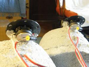

最初のフォトはトィーターの位置決め接合完了で、次に
ケーブルをハンダ付けしたところで、ローカットコンデンサは
市販時の電解1.8μFをフィルムコンの1.0μF最適と変更です。

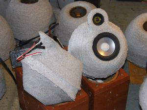

次のフォトはシリコーン:細目砂 10:11 での初のトィーター
への制振です。
早速の試聴ではトィーターのバランスは良く、でしゃばり
過ぎない程度ですが、音質は塗布の養生に伴いさらにさらに
美しくなると思いますが、追加塗布も必要と考えています。
