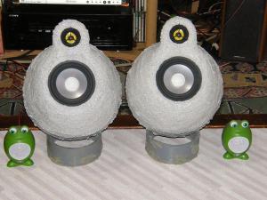

2wayの 「十二分のブリッジ制振」が塗り増しをして完成。
#294 φ90SP 4.1㎏ φ220 h200 :ひとこぶ偏心構造
音はまだ成長途上ですが、これれまでにないリアリティで、
音楽もさることながら、相撲の実況の臨場感を楽しみました。

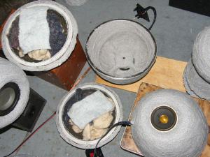

次の ハイレゾ3号機は #291 の改良です。
まずは前後の合わせ目で分解しましたが、対象となるSP部の
ほうは結局塗布を全て削ぎ落としました。
それで シリコーン対細目砂 10:11 混合で、全て塗りなおし
して「十二分のブリッジ塗布」もしました。
これから養生ですが、仮組みでの試聴では歯切れ良くしかも
低歪という方向へ進んでいます。
さらに #292・#293 と進みたいところですが、砂切れ間近で
急遽、洗浄して排水して新聞紙へと吸水しています。
