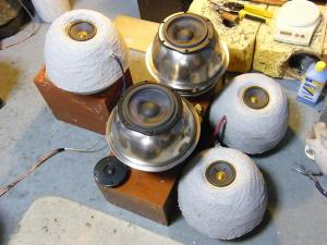

買ってきたスピーカー装置を分解して、眺めていると
少し前進したくなり、まずはころあいのステンレスボウルを
選び、SPユニット組み込みの大穴φ204をあけました。
しかし、少し径が小さく、トリミングに苦労しています。
それを並べて、最初のフォトを撮りました。
中央がその #295 で、右が次の作業対象の #293 で
左後方は仮組み試聴中の#292 です。
#292 が接合前にしては音が良いので、その前の #291 より
105g多く塗布した個所のブリッジ部の効果と思い、
念のためSP裏側の磁石部の振動を確認しました。
すると面白いことが判りました。

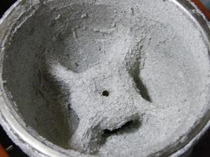

磁石の周辺部はブリッジ制振強化のためにほとんど振動が
ありませんが、磁石の中央部のヨークへと伸びているところが
振動しています。
そこでようやく判りました。
「磁石の反作用振動」を問題にしてきましたが、磁石部での
部分振動の考慮不足で、磁石とヨークは一体ではなく、
それぞれに振動があり、ヨーク振動を抑える必要があります。
ヨークは内部ですのでそれを制振するにはヨークの延長
である磁石後部を十分に制振すれば良いことになります。
それで急遽、#292 の磁石後部とブリッジ部に対して
アルコール脱脂・下地塗布して44gの追加塗布をしました。
まだ養生途上ですが、効果は表われ始めていて、ベースの
輪郭が出て、ピアノはさらに美しく、シンバルもきれいに
なってきています。
がっちりしているので「磁石部の太鼓振動」には気づき
ませんでしたが、これでこれまでのおかしさの解消です。
