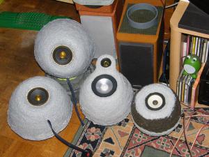

スピーカーユニット磁石部が全体と部分の振動をしている
との
接触観察結果を元に、磁石側面のブリッジ制振と磁石後部の
分厚い制振を行ない、昨日早くも仮組みで好結果を得ました。
これを最トップ群に全面展開で、割り込みで緊急作業中です。
フォトがリビングで試聴中の様子で、左から #292(仮組み中)
・#291(完成)・#294(完成)・#276(仮組み中)。
どれもそれ以前と異なり、音のリアリティが決定的に向上
していて、不足を感じることなく、技術的頂上到達です。
例えばドラムスはまことに明るい音色で衝撃も余すところ
なく伝えます。
#292 と #276 は今夜養生して、あす接合して完成させる
とともに、残っている #293 作業と 新作 #295 への展開も
行ないます。
磁石後部への制振はこれまでも行なってきたのですが、
効果は大きいものではないと思っていました。
ところが磁石側面へのブリッジ制振が進化してくると、
磁石中央部の振動によると思われる、音のにごりが残っていて
これを退治したわけです。
このほかにも重量物の追加や与圧付加など途中で取りやめた
手段があるので、その効果を大きな要因を解決した状態で
再度試みる価値はあるかと思います。
