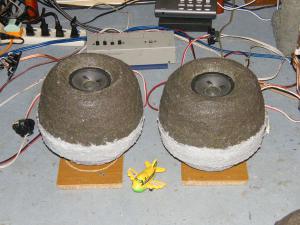

φ90スピーカーユニットはそうデカくもないのですが、
一連の「ひとこぶ」構造の中ではデカく、「ひとこぶ中」と
呼んでいた #253 は以前から音が濁っていました。
今回の「ブリッジ追加十二分塗布」で音は改善されましたが
それでも濁りはとりきれず、「底部外側全面塗布」を対策
して、数時間で好結果を得ました。
振動はスピーカーユニットマウント部周辺が多いのですが
音の濁りは底部の方のバックキャビティでの振動と見て
この全域を制振強化しました。
さらにスピーカーユニットマウント部周辺も制振強化すれば
良くなるとは思いますが、満足度としてはこれで十分と
考えます。
フォトは底部追加塗布での外観です。

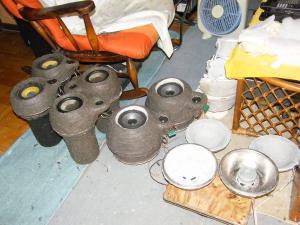

「ふたこぶ・前後2SP」 #277 の剥ぎ取りの作業を前進
させましたが、なかなか進まないので、#290 のブリッジ
塗りなおし作業に転じて、きょうは片側を終えて養生しています。
フォトは右が #290 の片側完了の様子ですが、左は2way群で
#279 ひとこぶ・#230 魔法瓶・#278 魔法瓶 と続々でて
きました。
