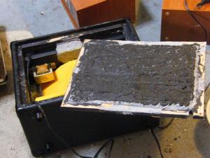

その #46 へのSP部への制振追加塗布が完了して、吸音材を
入れて裏蓋取付けです。
フォトは裏蓋の内側にアルコール脱脂して下地塗布・黒で
制振塗布をしたところです。

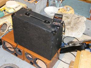

次のフォトは裏蓋をネジで取付けて、アルコール脱脂して
下地塗布・黒で制振塗布をしたところです。
裏蓋の養生はまだですが、SP制振は聴いていると思うので
試奏してみました。
音も良いし歯切れが格段に良くなり、特にアタックは強烈です。
立ち上がりのマイルドさは失われているので、この強烈さに
魅力を感じる方とマイルドが良いという方もいるでしょう。
ともあれだいぶ変化したので、さらにウォッチ継続です。
