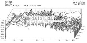

きょうの最終データはまず「インパルス応答波形」解析による
「累積スペクトラム測定」にて、リニア表示を対数表示に
したので #248 でのデータを紹介します。
しかし肝心の減衰が見えなくなったので調査中です。

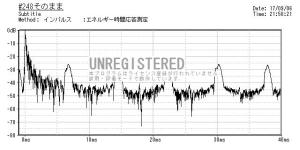

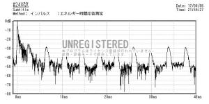

「インパルス応答波形」解析の「エネルギー時間応答」を
#248そのまま と #248改 とを比較すると、全体的に 5dbの
改善が見られます。

    累積スペクトラム応答ですが、前回の日記と比較して
    横軸(第一軸)が対数表示、縦軸(第ニ軸)が-60から-80dB、斜軸(第三軸)10msecから40msecが変更点ですよね。
    多分正しく表示されていると思います。
    リニアでは100Hz以下は殆ど見えていませんし、
    1kHz周辺を比較してもだいたい同じような挙動に見えます。
    変化した部分についてはマイクを置く位置が変わったとか、
    測定時の音量が変わったのかなと。
    エネルギー時間応答ですが、定期的に飛び出るピークが気になりますよね。
    上のグラフでは0.0075秒毎にピークが立つので133Hzですかね。
    累積スペクトラム応答で最初に見えてくる減衰しづらいピークに対応しているでしょうか。
    長さでいうと2.5m程ですから箱での反射というよりもバスレフポートが原因ですかねぇ。(バスレフ箱ですよね?)
    下のグラフではピークが倍になっているので266Hzに変化しています。
    ポート内部にも制振材を塗布されていますか?
    内容積が変わった事による変化でしょうか。
    箱(壁)の共振かもしれませんが、高い方にはシフトしないはず。
    測定のために一度ポートを塞がれてみると変化が見えるかなと思います。

  2. テナガザルさん、詳しい分析を誠にありがとうございます。
    「エネルギー時間応答」で定期的に飛び出るピークは壁面反射で
    タオルを張ったりしたのですが駄目ですので、2Fスピーカー
    アトリエに測定を引越ししました。
    11畳ほどの正方形に近い部屋ですが、スピーカー装置を対角線方向に
    向けたことも含めて、壁面の鏡面反射はまったく生じなくなりました。
    しかし、減衰しないで一定レベルとなっているのは原因がわからず
    宿題です。
